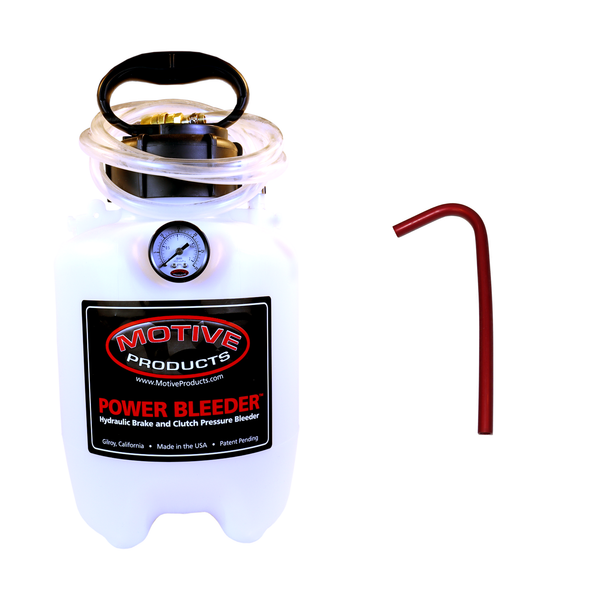

Terminé comprando una bomba de transferencia de fluido Motive para hacer la transmisión, ambos diferenciales y la caja de transferencia en el Durango AWD que compré. Un poco complicado, pero en general facilitó bastante el llenado de esos tapones de llenado de difícil acceso.
