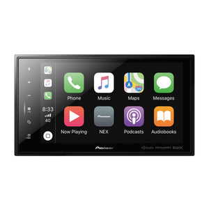

Notez que dans mon cas, j'ai dû fabriquer une nouvelle façade à cause du système que j'installais - sinon, ce serait horrible. Vous pouvez envisager un système "écran flottant" comme le Sony XAV-AX8000
https://www.sony.com/electronics/in-car-receivers-players/xav-ax8000.
Pioneer propose des têtes modulaires comme
Vous auriez toujours besoin de coller des supports structurels pour cela, mais l'écran surdimensionné devrait tout couvrir.
