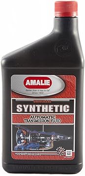

Voici un produit qui prétend répondre aux spécifications VTM-4. Il est disponible via Amazon et d'autres points de vente.
http://www.amalie.com/Universal-Syn...5B4BECBF7C5/Rev_Amalie_SYN_ATF_Spec_Sheet.pdf
Cette société possède également la marque Wolf's Head. Une recherche Google de l'adresse montre une usine de fabrication. Je suis encouragé par le fait qu'il pourrait s'agir d'une entreprise réputée avec un produit fiable.
Amalie Oil Co. 1601 McCloskey Blvd, Tampa, FL 33605

Informations intéressantes que vous rassemblez ici... J'ai déjà vu celle d'Amalie, mais je ne sais pas si quelqu'un l'a essayée. Celle de Liqui-Moly ressemble un peu à une réponse commerciale générique.
Le plus gros problème est que vous ne saurez probablement pas si un fluide différent cause des problèmes tant que vous n'aurez pas besoin de la transmission intégrale par mauvais temps ou hors route et que cela ne fonctionnera pas. Je crois que sur le forum Ridgeline, cela s'appelle la "Mort silencieuse", pas de lumières ni d'avertissements, juste pas de transmission intégrale.
Je ne recommande aucun de ceux-ci. Je publie ceci parce qu'il est malhonnête de dire qu'il n'y en a pas quand quelqu'un pose des questions sur les alternatives. Ces informations doivent être utilisées à vos propres risques.
