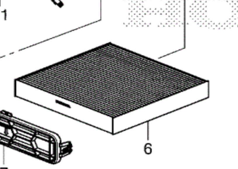

#16 · (Edited)
Publicación 7
filtro de cabina 🇺🇸 fabricado y puedes cambiarlos como ropa interior..compra una caja.. $3.91…
para el filtro de aire del motor, compra el oem de honda..a menos que conduzcas en una tormenta de polvo, duran años. La computadora compensa todas, excepto las restricciones severas, a diferencia del antiguo carburador..no son tan caros..
$22.41 para el filtro de motor oem..

#22 ·
Post 7
filtro de cabina 🇺🇸 hecho y puedes cambiarlos como ropa interior..compra una caja.. $3.91…
para el filtro de aire del motor, compra el oem de honda..a menos que estés conduciendo en una tormenta de polvo, duran años. La computadora compensa todas, excepto las restricciones severas, a diferencia del antiguo carburador..no son tan caros..
Compro filtros de cabina Honda originales a los concesionarios Honda en línea. Respirar aire limpio es fundamental.
Puedes obtener el filtro Pilot 2023+ (80292-TYA-A41) por solo $19.
